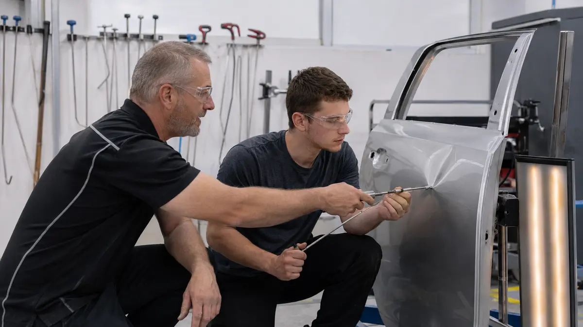

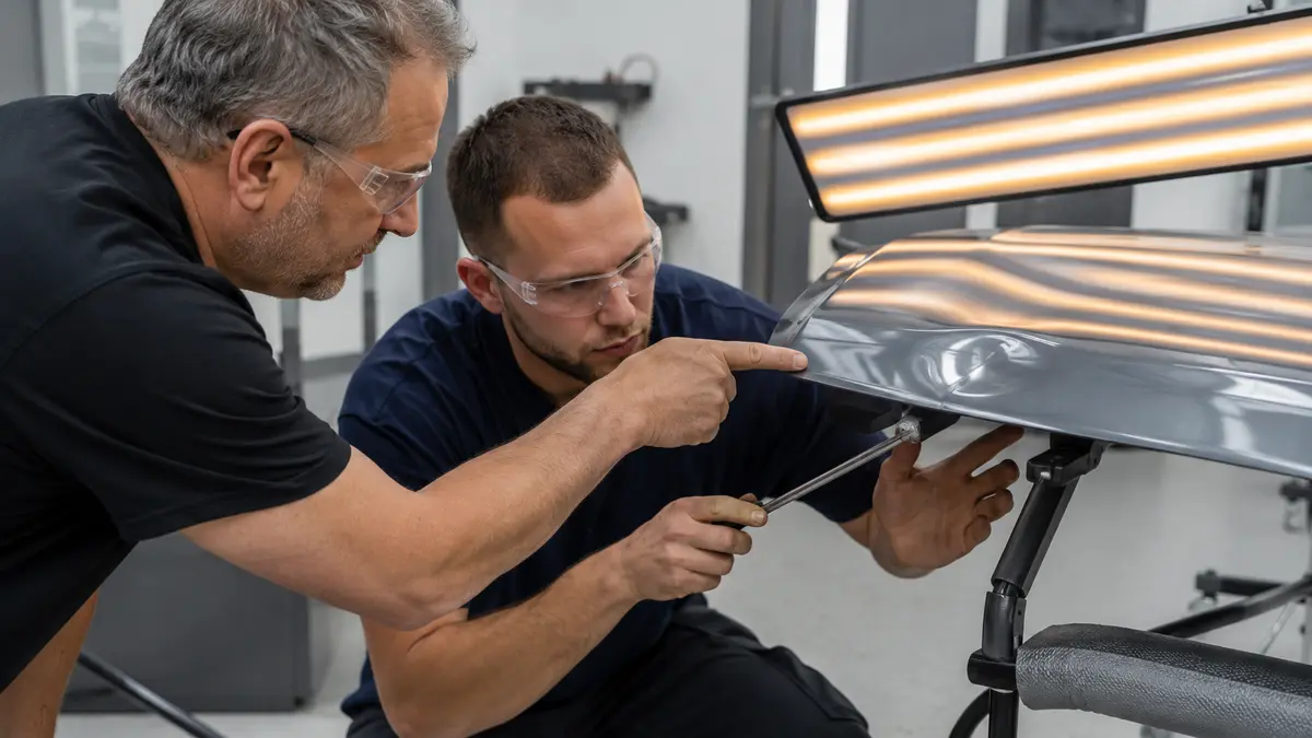

Постановка рук и работа с оптикой: ключевой шаг для новичка
Самый сложный этап на старте — согласованность движений рук с визуальной картиной в отражении лампы. Глаз новичка склонен смотреть на саму деталь, тогда как мастер должен непрерывно фокусироваться на отражении световых полос.
Смещение тени от лампы указывает на точное положение кончика крючка. При приближении инструмента к внутренней поверхности полосы начинают сходиться, сигнализируя о точке контакта. Нажим должен быть строго дозированным: усилие передается не за счет плечевого пояса, а благодаря рычагу и контролируемому повороту кисти. Правильная постановка рук исключает быструю утомляемость и предотвращает появление нежелательных наколов на лицевой стороне панели.
