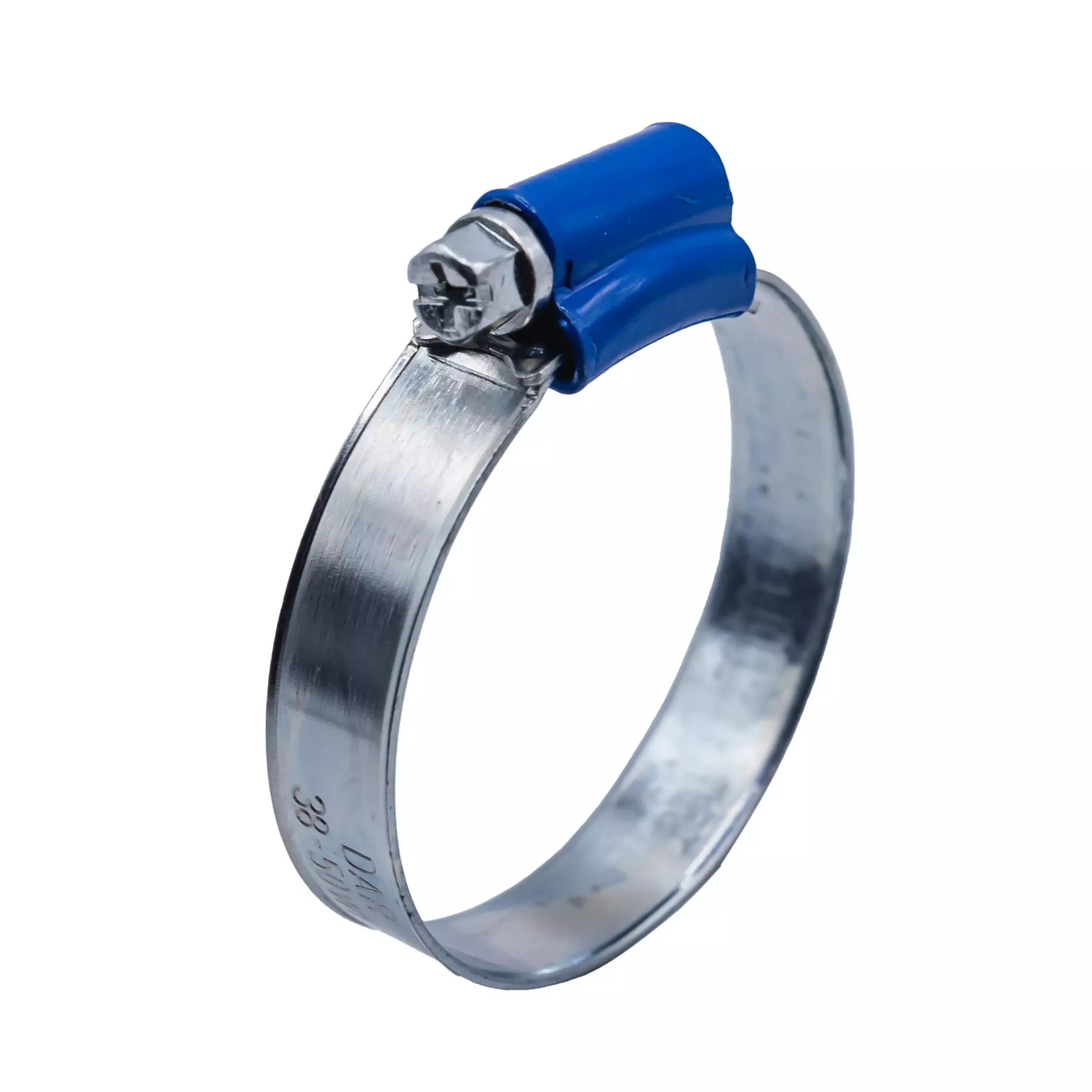

W1 — оцинкованная углеродистая сталь
Хомут червячный DAR из оцинкованной стали W1
Самый доступный вариант. Вся конструкция — из углеродистой стали с цинковым покрытием. Работает надёжно в сухих, неагрессивных условиях: бытовая сантехника, вентиляция, временные технические соединения в помещении. При регулярном контакте с влагой, дорожными реагентами или химией цинковое покрытие со временем «уходит», и под ним начинается коррозия — обычно это заметно уже через один сезон эксплуатации на улице.

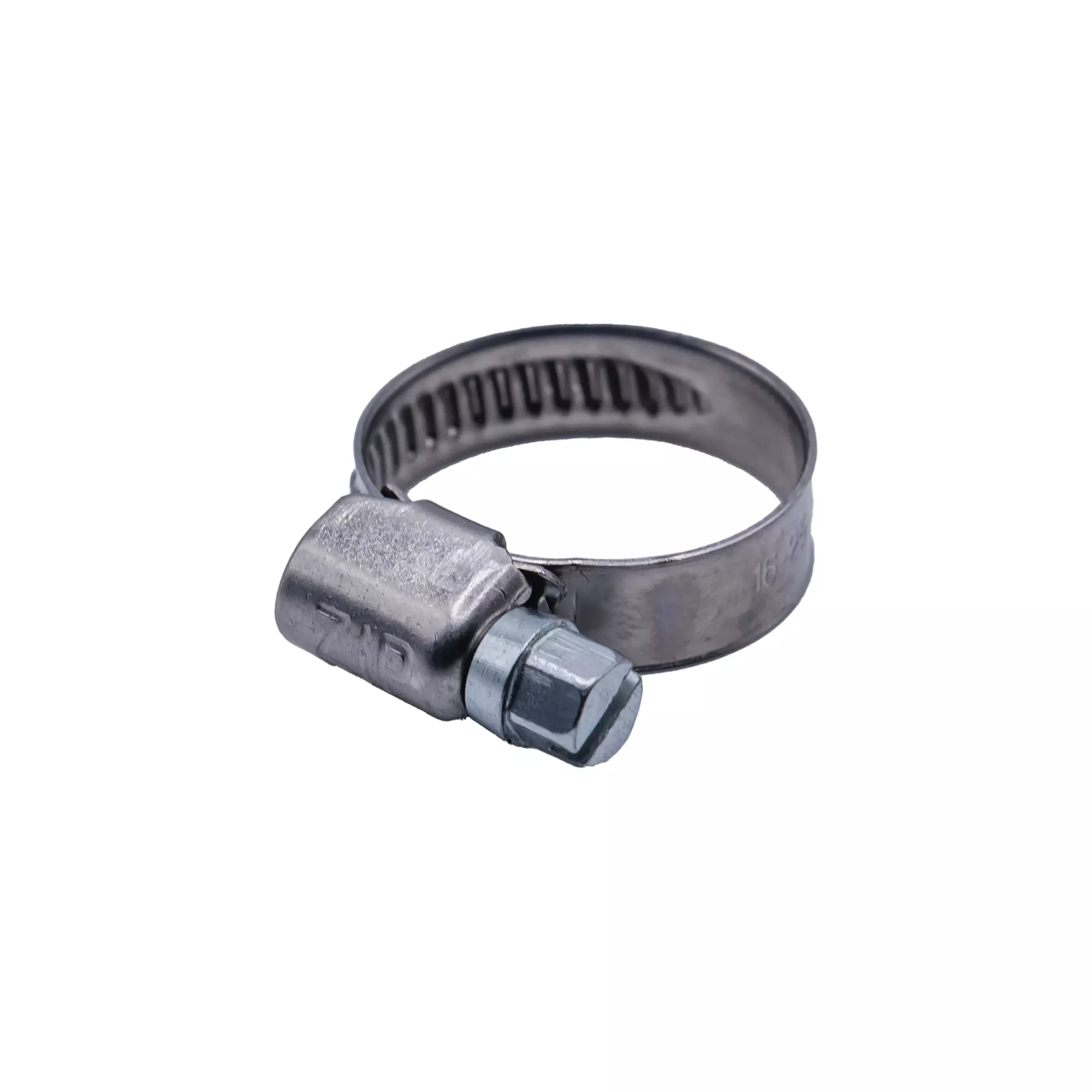

Хомут червячный ZIP из нержавеющей стали W2
Компромиссный вариант: лента и корпус выполнены из стали с повышенной стойкостью к ржавчине (аналог AISI 430), но защита не такая полная, как у полностью нержавеющих серий. Хорошо подходит для узлов с умеренной влажностью — подкапотное пространство, системы отопления, наружные технические трассы без прямого контакта с реагентами.

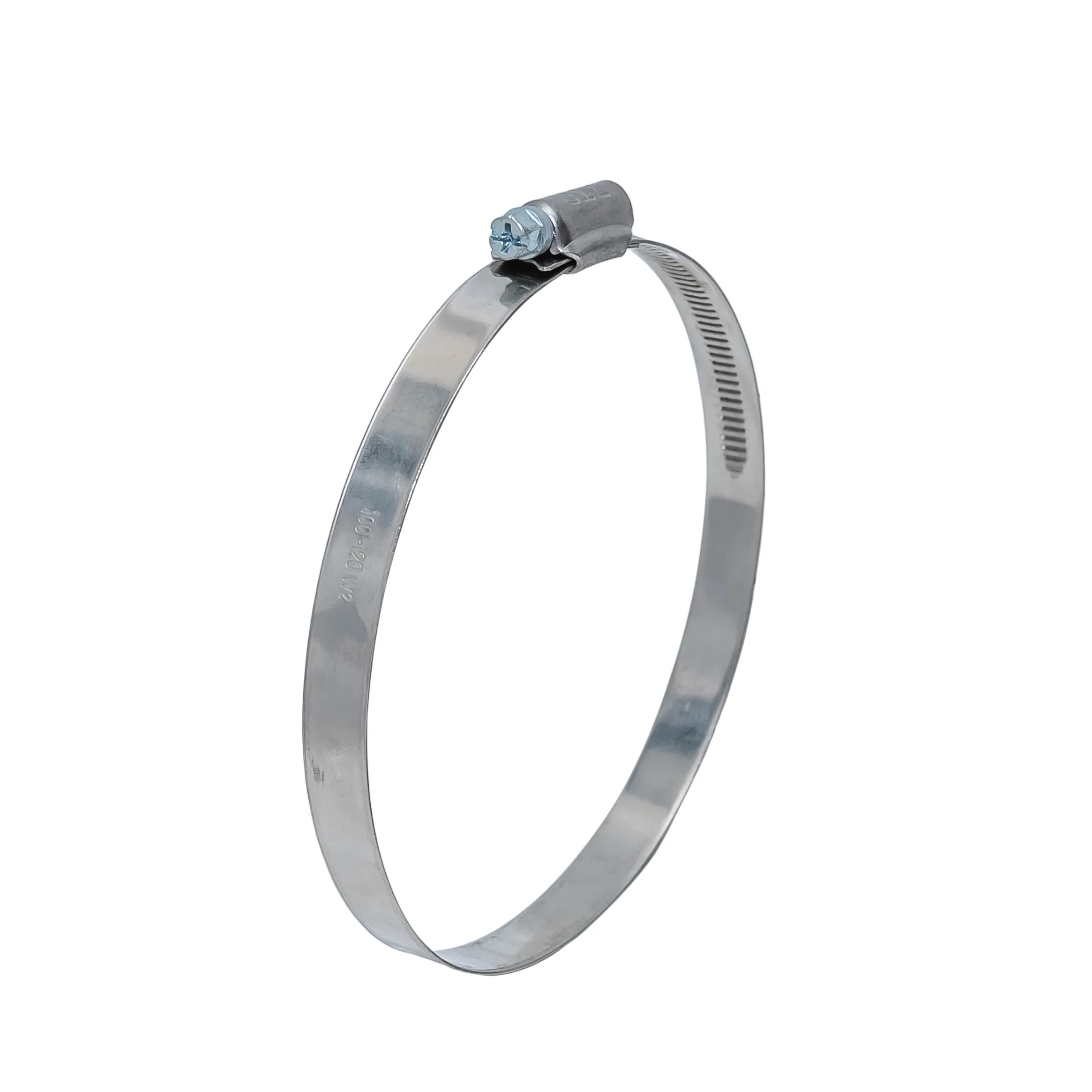

W3-W4 — полностью нержавеющая сталь (AISI 304)
Хомут червячный ZIP 10-16 из нержавеющей стали W4
Это уже серьёзный уровень: лента, винт и корпус выполнены из немагнитной нержавеющей стали. Такие червячные хомуты из нержавеющей стали я рекомендую для пищевого оборудования, систем водоснабжения, наружных инженерных сетей, где важна и коррозионная стойкость, и стабильный внешний вид на годы вперёд.
