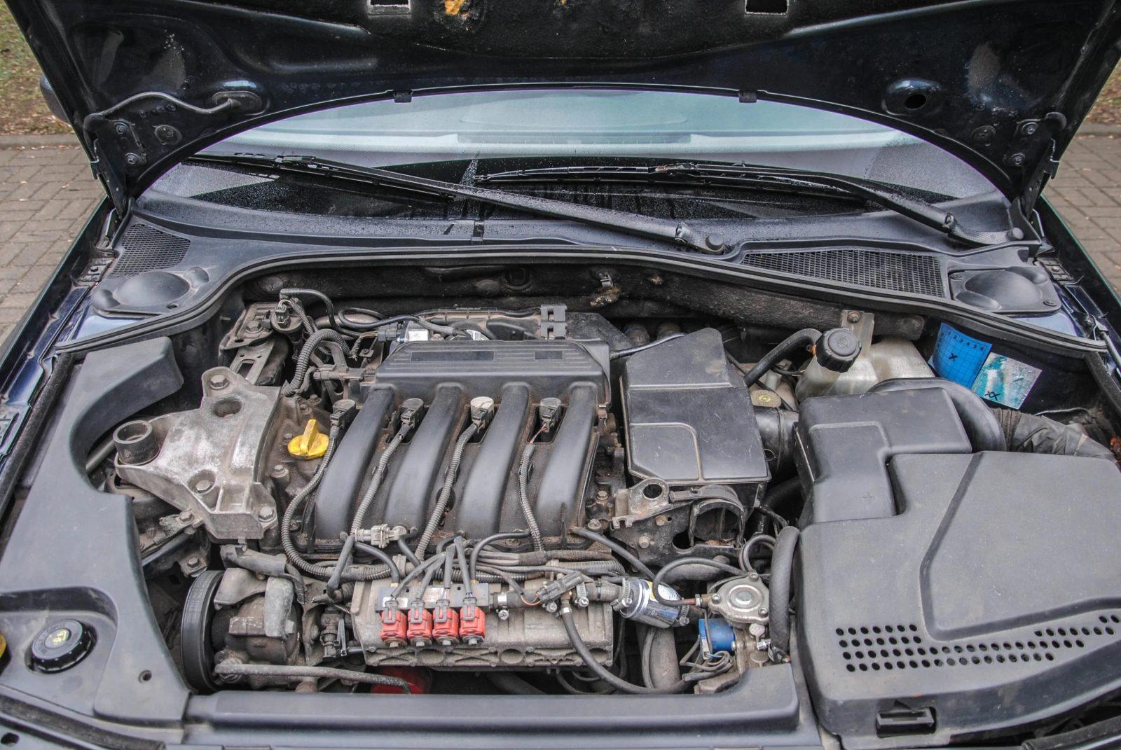

Первое и, возможно, самое важное правило – не мойте горячий двигатель. Температурные перепады способны повредить алюминиевые детали двигателя, а также каталитический нейтрализатор. Это объясняется тем, что резкое охлаждение может привести к образованию трещин в металле, что, в свою очередь, может вызвать дорогостоящий ремонт.
Второй аспект, на который стоит обратить внимание – защита электрики. Все электрические компоненты, включая блоки предохранителей, форсунки и электронные блоки управления, необходимо предварительно укрыть пленкой или изоляционной лентой. Это значительно снизит риск попадания воды и химикатов, что может привести к коротким замыканиям и поломке электроники.
Кроме того, использование мойки высокого давления требует осторожности. Рекомендуется держать насадку на безопасном расстоянии от двигателя, чтобы избежать попадания воды в подшипники или другие уязвимые части.
После завершения мойки убедитесь, что двигатель полностью просох. Дайте мотору высохнуть в течение 15-30 минут или используйте сжатый воздух для ускорения процесса. Запуск двигателя, находящегося в влажном состоянии, может привести к его необратимым повреждениям.
Что делать после мойки
После высыхания двигателя будет полезно обработать пластиковые компоненты специальным консервационным средством. Это не только улучшит внешний вид, но и обеспечит дополнительную защиту от ультрафиолетовых лучей и возможного воздействия химикатов.
Важно отметить, что для автомобилей, оснащенных газовыми установками, первые 15-20 километров после мойки рекомендуется проехать на бензине. Это обусловлено тем, что газовые системы особенно чувствительны к наличию влаги, что может привести к сбоям в работе.
